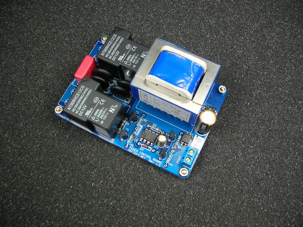

延时启动我们在发送的时候附带了元件参数!请大家按照参数安装!

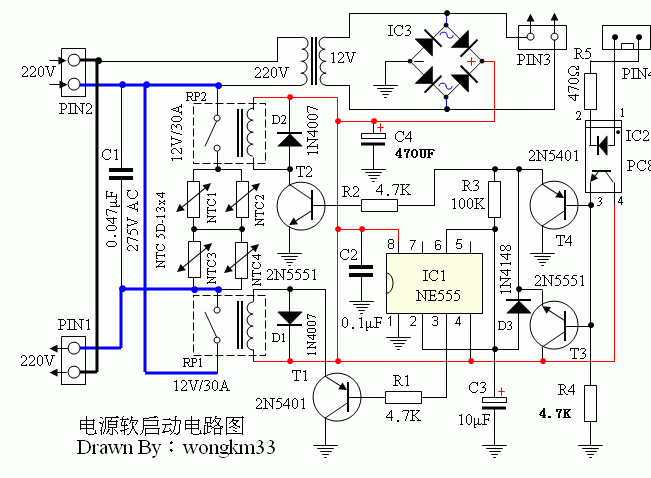

延时抗冲击启动电源原理:接通电源后其中一个30A继电器吸合,使热敏电阻串入接通,两秒后主30A继电器接通!整个电源接通!
特别提醒:套件中100K和10UF决定延时的时间,当本套件中的10UF更换为以下阻值时的延时情况:
 1)33UF----4秒
2)47UF---5秒
3)100UF--8秒
以上时间以我们所配电容实测,大家自己可以根据情况选择!

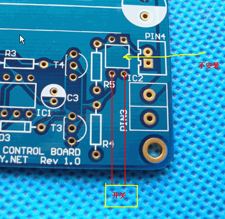

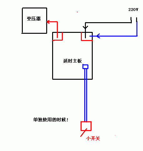

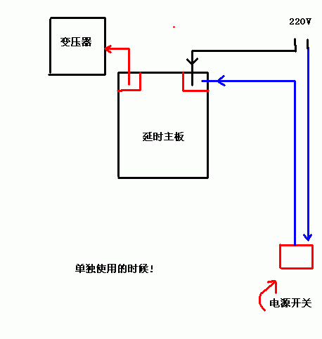

1)单独作为延时启动电源使用!有两种使用方法
A:不安装PC817,直接用小开关控制:

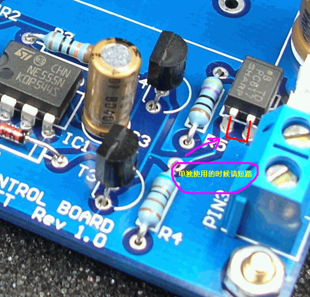

B:在使用本接法的时候请短路以下位置:
接法如下:

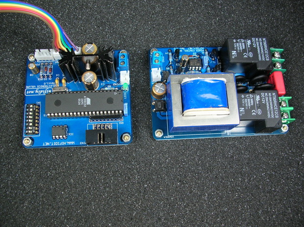

2)和遥控控制主板一起使用:
延时启动主板:
PIN1--220V交流输出
PIN1--220V交流输入
PIN3-12V交流输出端口
PIN4--电源开闭控制接口
遥控主板:
PIN1--12V交流输入
PIN2--电源开关控制输出
接法:
 延时主板PIN3---遥控主板PIN1相连
延时主板PIN4---遥控主板PIN2相连
连接后整个遥控主板将不需要额外的电源供应!延时启动电源套件的开启将受遥控器的控制!
